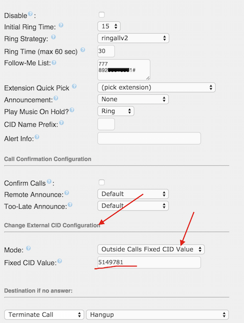

Решил настроить Follow Me (Elastx) с перенаправлением на мобильный. Прописал все как полагается, но вызов не проходил.
Начал копать логи, не проходит вызов, транк возвращает 480 Temporary Unavailable. Сразу вспомнил что когда настраивал транк не поставил галочку Override User CID, после установки исходящие вызовы заработали.
Начал смотреть лог на предмет CallerID и действительно, CID устанавливался клиентский, с которого идет вызов, чего мой провайдер не приемлет. Пошуршал в экстешинах, нашел макрос усновки коллер айди, убрал строчку:
exten => s,n(usercid),ExecIf($[${LEN(${USEROUTCID})} != 0]?Set(CALLERID(all)=${USEROUTCID}))
перезапустил астериск и все заработало. Но при изменении чего либо в панели Elastx строчка, естественно, возвращается на место. Собственно вопрос — где это можно настроить?
Re: Исходящий номер при Follow Me для транка
1) На транке
2) На маршруте
3) У пользователя (экстена)
при этом почитайте как они могут перебивать друг-друга, в какой последовательности с каким приоритетом.
Укажите нужный CallerID в поле Outbound CallerID у клиента.
Сообщение key_sidorov »
Спасибо всем!
На транке было прописанно (с оверрайдом), но все равно перебивался ВХОДЯЩИМ номером.
В Elastix проблема решается с помощью секции Change External CID Configuration
В моем случае
Mode -> Outside Call Fixed CID Value
Fixed CID Value -> номер
Скриншот секции
Скриншот секции
Скриншот 2015-08-11 10.12.57.png (207.96 КБ) 7251 просмотр
После этого все заработало. С утра по запарке не увидел, но спустя 5 минут после публикации сообщения на форум глаза открылись :D
Ring strategy = ringallv2 ??
Вряд ли нужно, чтобы звонил 777 на столе и мобильный, одновременно!
при ringallv2 звонит первый в списке телефон в течении Initial Ring Time (у меня 15 сек), а по истечении этого времени звонят все телефоны из списка.
