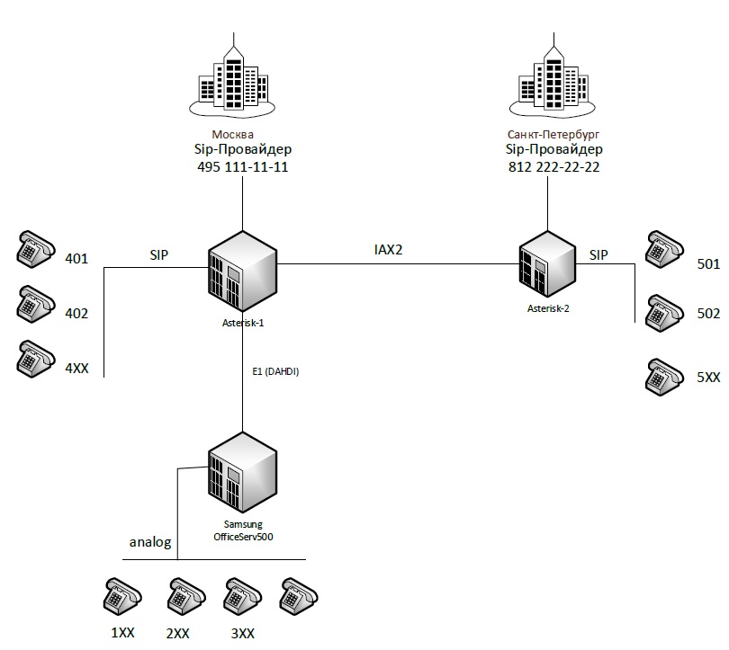

Доброго дня! Имеется такая схема.Подскажите как реализовать перевод внешних входящих звонков с Asterisk-2 на E1 Asterisk-1?
Re: Перевод звонков на второй Asterisk
Строите маршрут на Asterisk-2 с маршрутом - 4хх 1хх 2хх 3хх слать все на Asterisk-1
ЗЫ У вас вроде схема которую должен быть настроен профессионалом - почему бы не обратиться к нему ?

Дополнение: IAX2 транк должен втыкаться в Астериске-1 в контекст внутренних номеров, в терминологии freePBX - from-internal, который точно знает, что 1ХХ, 2ХХ, 3ХХ находятся в DAHDI/g0 а не в SIP/ или у московского провайдера.

awsswa писал(а):Строите маршрут на Asterisk-2 с маршрутом - 4хх 1хх 2хх 3хх слать все на Asterisk-1
Стыдно говорить, но эту схему именно я и настраивал...
Маршруты на _[123]XX и 4ХХ настроены и работают, трабл у меня именно в трансфере с внешки на E1, перевод в данной схеме по SIPам 4XX и 5XX отрабатывает...

awsswa, Стыдно мне, стыдно... :oops: Но эту схему я и настраивал...
Маршруты на [123]ХХ и 4XX прописаны и работают, перевод с Asterisk-2 на sip-телефоны Asterisk-1 работают, а вот на E1 чет никак
ded, транк IAX:
dtmfmode=rfc2833
deny=0.0.0.0/0.0.0.0
permit=192.168.2.200/255.255.255.0
host=192.168.2.200
canreinvite=no
insecure=port,invite
nat=yes
context=from-internal

Разобрался, тему можно закрывать
ded, спасибо за наводку, дело было в контекстах
