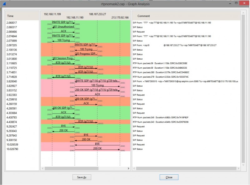

CmeX
Сообщения: 9
Зарегистрирован: 24 май 2016, 21:54
Re: Проблема при настройке FreePBX
Сообщение CmeX »
Трафик бежит, вот дебаг
