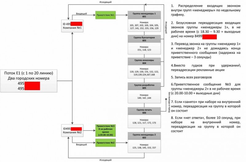

Хотел бы обратиться за помощью в настройке офисной станции. Изначально настройку выполняла компания XXXXX, но между первоначальной настройкой и началом эксплуатации прошло более полугода. После того как подключили, оказалось, что не все работает так как обсуждалось в первоначальном ТЗ (во вложении). Более подробную информацию готов выслать на почту.
Надеюсь, на Вашу помощь ...
тз
тз

комментарий по пунктам к ТЗ:
1. Распределение входящих в группе «менеджеры 1», нужно организовать мини группы (3шт):
-107, 127 – звонят все сразу (10 секунд)
-103, 103, 152 – звонят через 10 сек
-104,141, 156 – звонят через 10 сек
С возможность быстрой смены ведущей группы
2. Безусловная переадресация – не работает
3. Вроде все нормально.
4. Вместо гудков при удержании\переадресации рекламные акции – тут тоже все работает, но не нравиться, что мы слышим рекламу при звонках в сети.
5. Запись всех разговоров – работает нормально.
6. Приветственное сообщение №3 для группы «менеджеры 2» в не рабочее время (с 20.00-10.00 + выходные дни) - не работает.
7. Если «занято» при наборе на внутренний номер, переадресация на группу в которой он состоит - работает, но хотелось бы, чтобы это правило работало только для входящих из вне, для внутренних был номер занят.
8. Если «нет ответа», более 10 секунд, при наборе на внутренний номер, переадресация на группу, в которой он состоит – работает, но хотелось бы, чтобы это правило работало только для входящих из вне, для внутренних был номер занят.
Еще не работает исходящая и входящая маршрутизация для групп «менеджеры 1» и «менеджеры 2». При исходящих, не важно, из какой группы, используется номер
495XXXXXXX. Не работают раздельные приветствия - Приветствие №1 и Приветствие №2
2. При попытке открыть доступ к интернету Asterisk вешает сеть множественными подключениями.
3. Не работает перехват, возможно проблема в телефонах, стоят grandstream gxp2130 v2
4. Так же необходима интеграция с amoCRM
