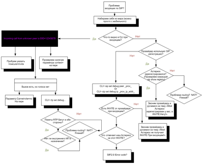

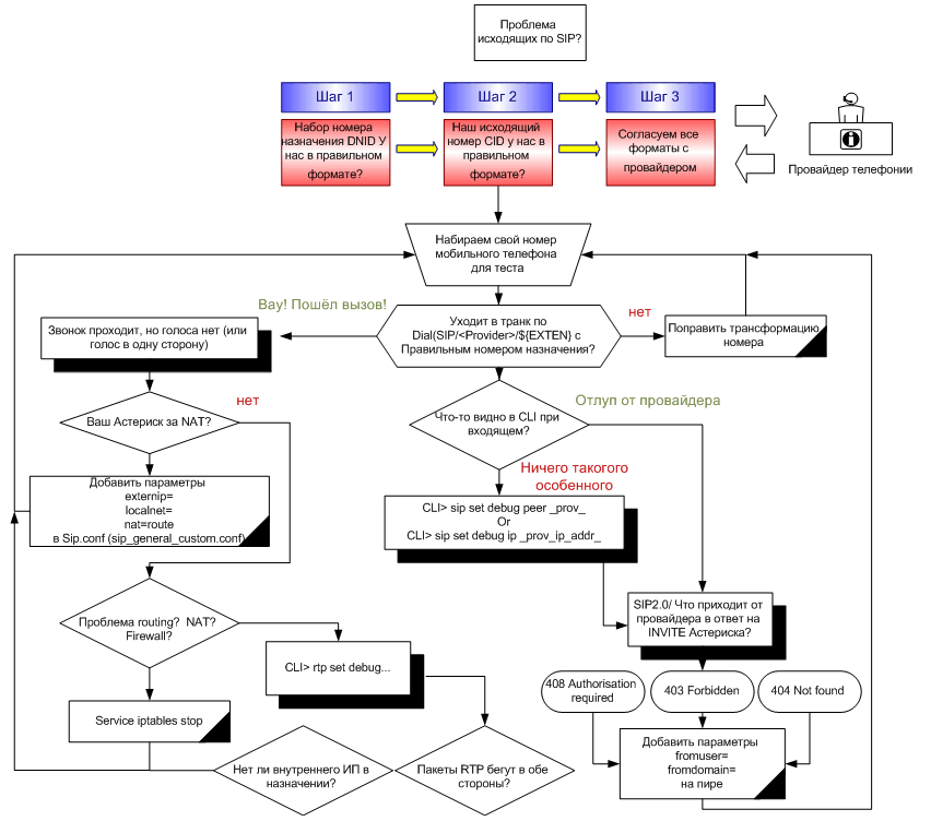

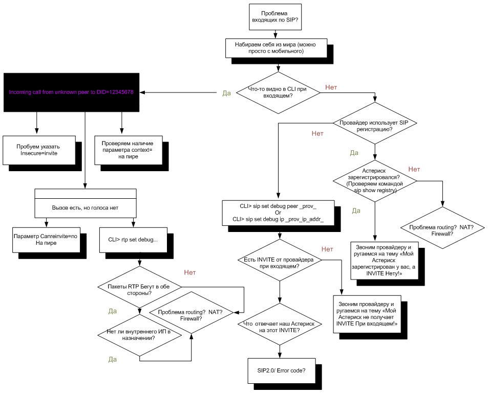

Сообщения: 15742
Re: Надо тут варианты ответов завести, чтобы на них ссылатьс
Ну вот, чуток доработал входящий и нарисовал исходящий траблешутинг.
Для входящих по SIP
Для входящих по SIP
Для исходящих по SIP

Я тоже сторонник одного ответа - точно изложенная проблема решается одним ударом, как правило.
