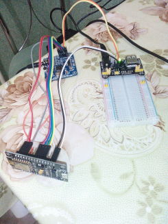

Я вот Ka-radio собрал от интереса - работает
Три платы и 10 проводков из Китая
Два месяца ожидания
Час чтения интернета
И wi-fi радио работает
PS а почему картинка PNG не грузится ? нельзя в этой теме ?

Re: Я вот Ka-radio собрал от интереса - работает
потом взять блок питания от роутера TP-Link на 9 Вольт
пройти процедура заливки программ в контроллер по USB
собрать схему на проводах
Включить
Настроить подключение к точке Wi-Fi
залить список станций радио
и работает
Надо будет подольше потестировать - говорят бывают отвалы, но в течении часа без проблем отработало.
