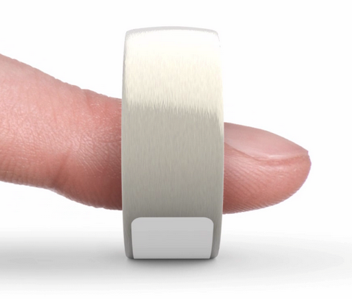

Американская компания (не буду рекламировать) начала принимать предзаказы на "умное" кольцо Token, которое может использоваться в качестве проездного, пропуска для входа в офис, автомобильного ключа или банковской карты (и логина в Cisco телефон). Биометрический гаджет передаёт сигнал аутентификации по NFC, Bluetooth используется для входа на компьютеры, а вся отсылаемая им информация защищена по стандарту EAL5+
https://techcrunch.com/2017/06/27/token ... al-access/
