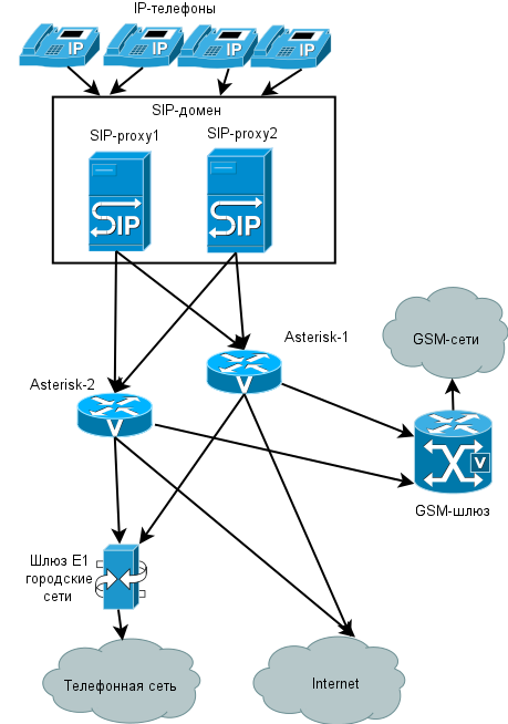

Известные и хорошо описанные решения касаются распределённой нагрузки между нодами, и распределяется она прозрачным прокси-балансером, OpenSER/Kamailio, за которым 2 и более Астериска. Так построили полноценную кластерную сеть голландцы 3 года назад, а в этом году - для американской армии и на Филиппинах
http://asterisk.ru/news/170
http://asterisk.ru/news/169
Я лично задумываюсь об отказоустойчивости когда смотрю на балансер OpenSER/Kamailio. Как резервировать сам балансер?

ded писал(а):Я лично задумываюсь об отказоустойчивости когда смотрю на балансер OpenSER/Kamailio. Как резервировать сам балансер?
SRV не подойдут?
Два+ OpenSER/Kamailio, использующие один MySQL, которая в свою очередь реплицируется для надежности. :)
Только нужно уменьшить время сбрасывания кэша в БД - в интернете пишут.
Re: * и HA
switch писал(а):Как быть с очередями пока не решил
как-то попробовал с реалтайм очередями глянуть, что происходит с таблицей агентов и обновляются ли у них статусы
помню точно что пауза проставляется в БД, а вот свободен или занять что-то не припоминаю, но скорей всего тоже обновляется.
поэтому скорей всего можно использовать несколько нод читающей из одной БД.
проще всего вообще разные очереди разнести на разные ноды, то же самое и с конференциями, если и упадет то только одна услуга.
резервировать балансер можно циской с рендомным перебором двух пиров.
я так 2 астера резервировал после них уже стоял kamailio, к которому цеплялись клиенты.

можно использовать возможности виртуализации - одна машинка умерла - поднялась вторая..
в теории вариантов масса, нужно исходить из имеющихся ресурсов

Собсно SipXecs + Аста связка получается отличная - SipXecs отлично управляется с SIP-доменом,пользователями,конфигурацией телефонов и лоад балансингом, а Аста - с маршртузацией, транскодингом и другими вещами, коими первый обделен по умолчанию + эта связка отлично масштабируется и неплохо управляется.
