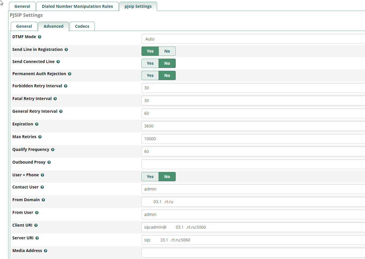

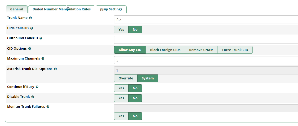

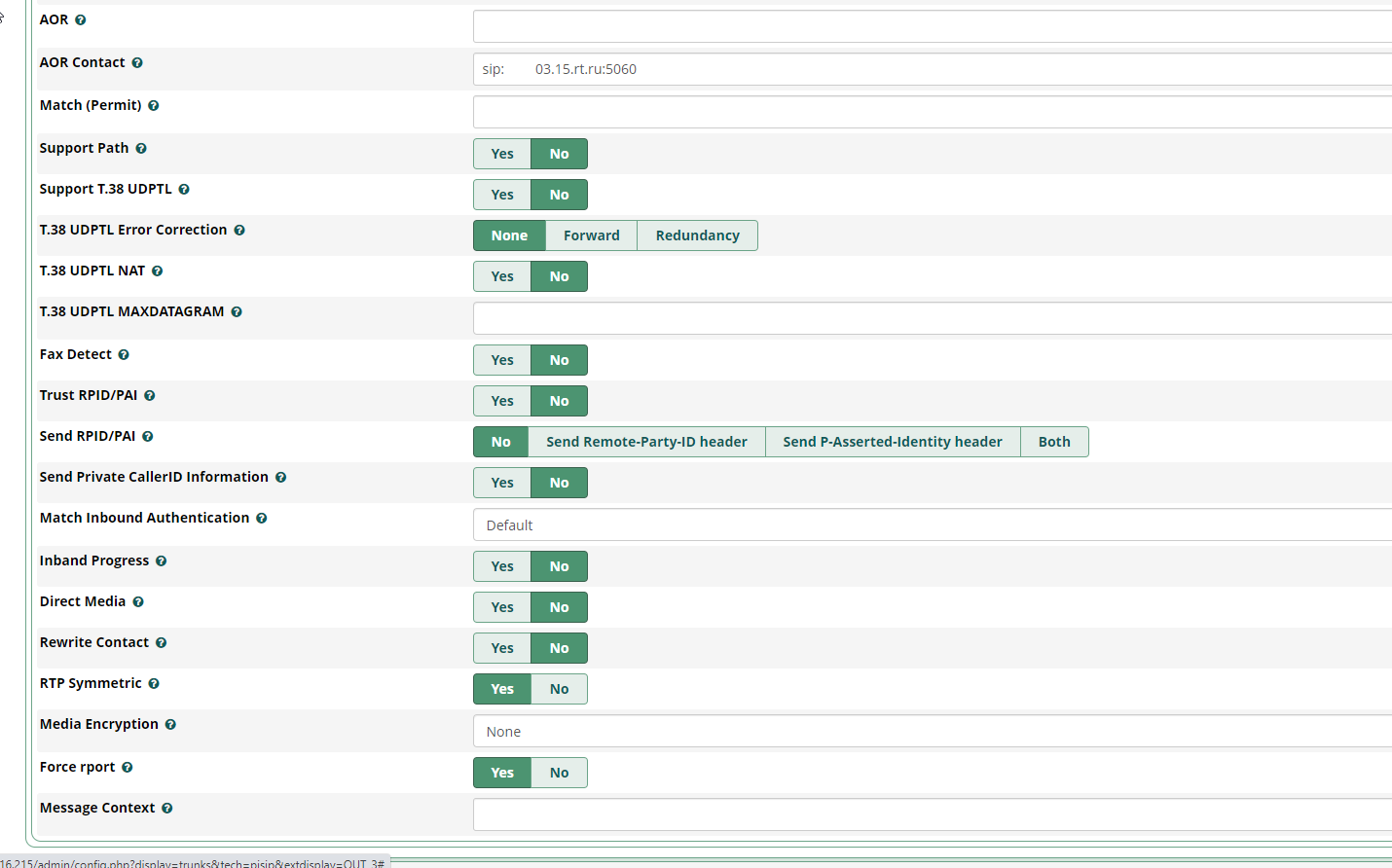

2) Транк с Ростелекомом по технологии PJSIP.
Вкладка PJSIP Settings настройки Advanced
Вкладка General
Вкладка General

Вкладка PJSIP Settings настройки Advanced ч2
