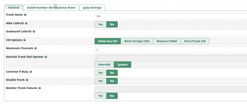

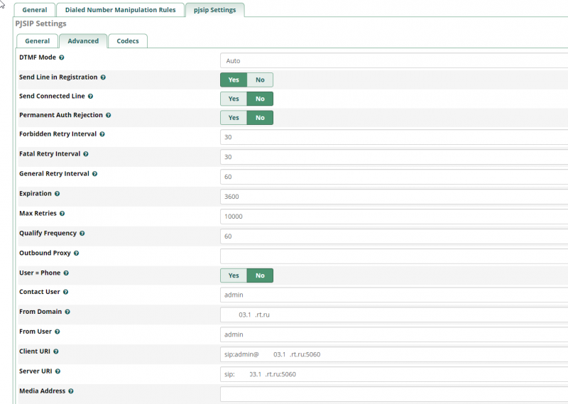

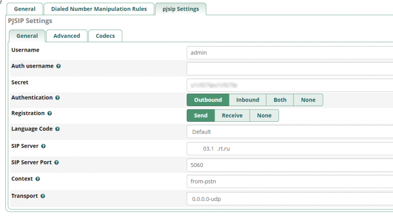

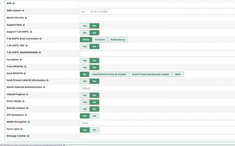

2) Транк с Ростелекомом по технологии PJSIP.
Вкладка PJSIP Settings настройки Advanced
Вкладка General
Вкладка General

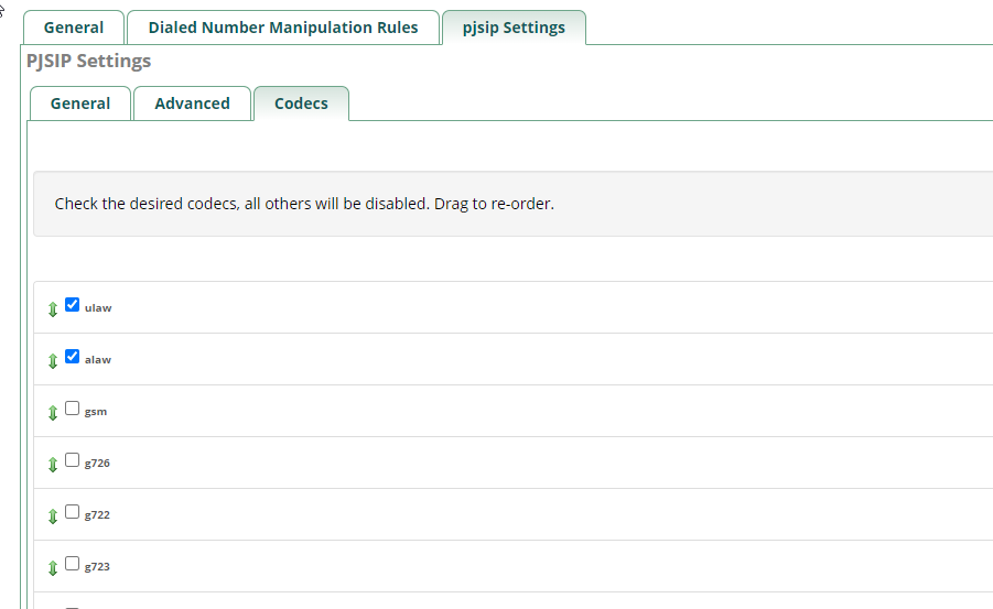

Ну и собственно вторая часть настроек ded прошу меня поправить если я что то указал не верно или не до конца указал в настройках.
Спасибо.
Кодеки
Кодеки

Вкладка PJSIP Settings настройки Advanced ч2
