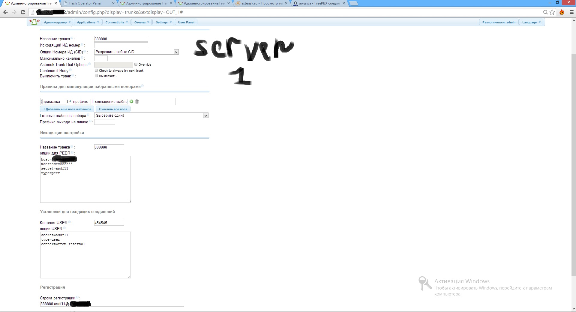

сервер 1 транк в сторону сервера 2
сервер 2 транк в сторону сервера 1

Re: соединить два asterisk + freepbx по iax2 транку
И зачем вы прописали User часть ? там должно быть пусто
У вас в исходящих маршрутах галочка о том что это внутренняя связь стоит ?
Intra-Company ?
