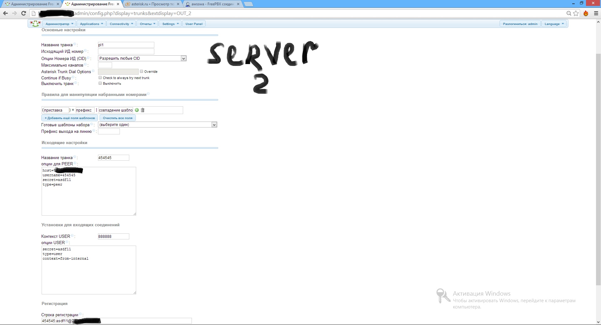

Добрый день товарищи.
Соединение двух серверов asterisk + freepbx peer 2 peer asterisk + freepbx
Звонки проходят, но не передаются номера.
сервер 1 (транк 888888)
номера 100-199
сервер 2 (транк 454545)
номера 200-299
когда звоню с номера 201 на номер 101 звонок идет, а высвечивается не 201 (а 454545)
что не так сделал? :cry: подскажите пожалуйста!!!

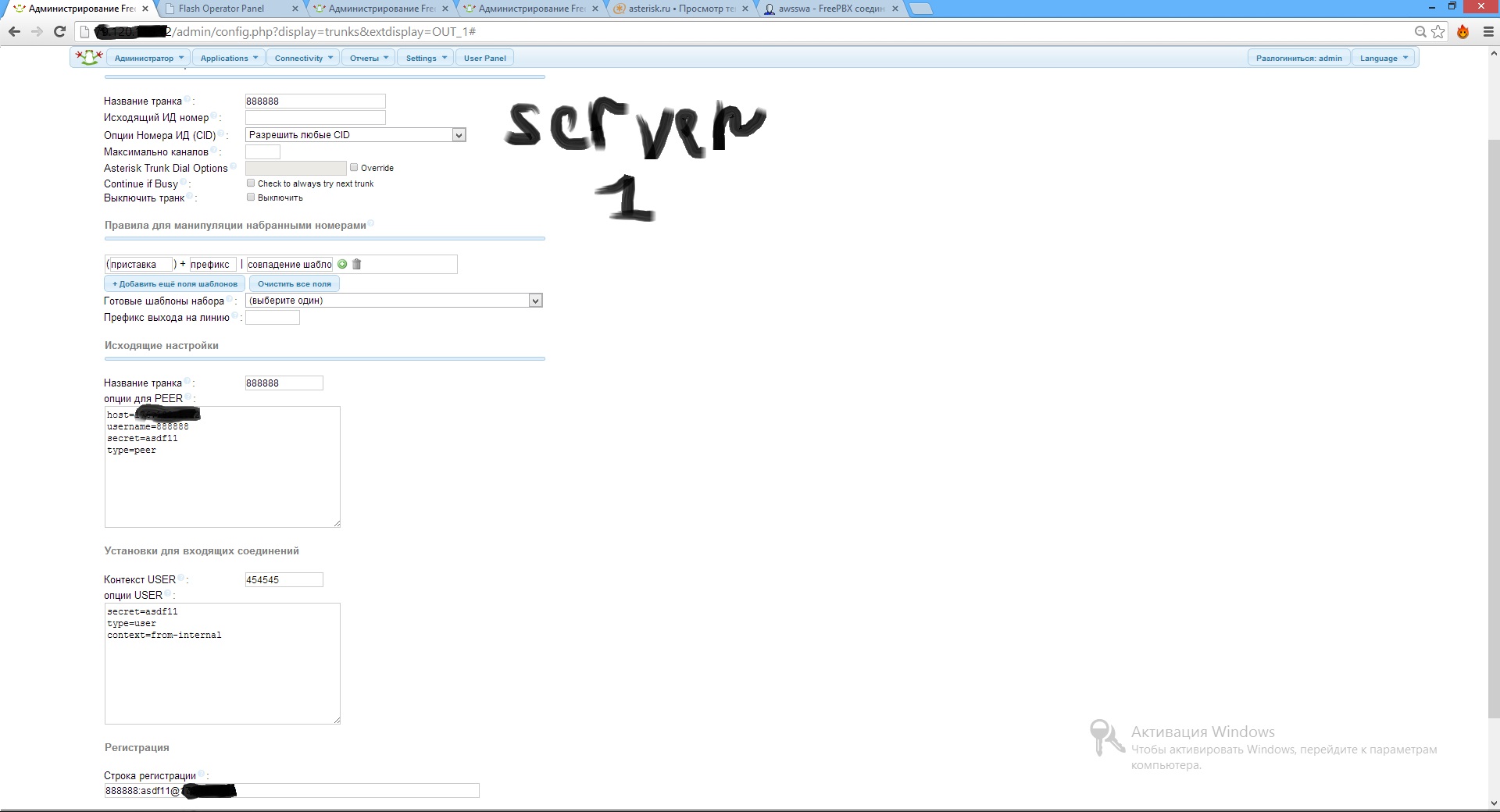

Re: соединить два asterisk + freepbx по iax2 транку
Сообщение Serkap »
сервер 1 транк в сторону сервера 2
сервер 2 транк в сторону сервера 1
И зачем вы прописали User часть ? там должно быть пусто
У вас в исходящих маршрутах галочка о том что это внутренняя связь стоит ?
Intra-Company ?
