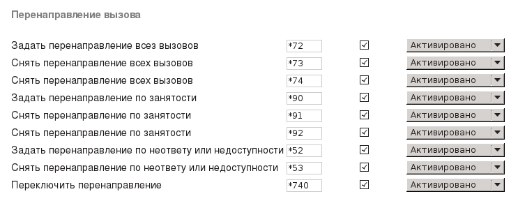

необходима схема установки перманентной переадресации, путем набора какого-нибудь кода..
пример:
есть абонент с номером 101, зарегистрирован и работает по внутренней связи и по внешней
далее абонент на телефоне набирает код *1 и кладет трубку
теперь при вызове 101 срабатывает переадресация на внешний номер
далее абонент на телефоне набирает *0 и кладет трубку
номер 101 снова работает без переадресации
возможно ли такое реализовать и как??
Re: установка параметров передресации
Стандартные феатуры freePBX

features code - это понятно. НО - как задать сам номер, куда пойдет перенаправление по *72 ? (сам не пробовал никогда - просто всегда данный список фича-кодов под глаза попадался - есть режим управления перенаправлением, а вот режима ввода destination нет. Такой же вопрос возникал когда перед глаза попадала опция FollowMe в FreePBX и Elastix - понятно что админ системы список поиска настроит, а абонент - что, каждый раз админу будет свой маршрут докладывать ? )

Хоть бы попробовали набрать *72!
Чем тут переписываться.
Набираю - *72, слышу
- Безусловная переадресация звонка. Пожалуйста, введите свой номер (куда будет переадресован каждый входящий вызов..."
