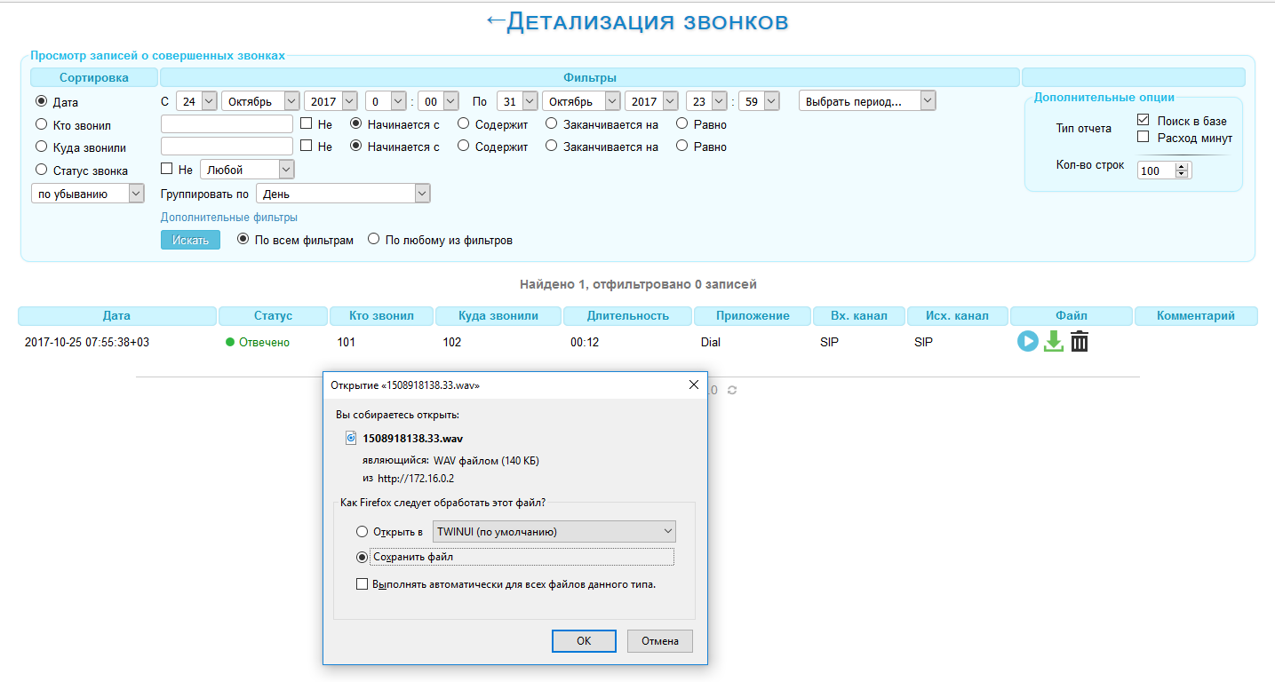

может быть у меня не там собака зарыта?
внес изменения:
config.php
'column_name' => 'UNIQUEID',
extensions.conf
закоментировал макрос записи,
exten => _X.,1,MixMonitor(/var/calls/${UNIQUEID}.wav)
в sql попадет, файл с именем UNIQUEID.wav создается, а в веб интерфейсе не отображается...да что же ты будешь делать.

[root@aster ~]#  ls /var/calls/ | grep 1508927061.23.wav
1508927061.23.wav
[spoiler=select * from cdr where uniqueid='1508927061.23';]mysql> select * from cdr where uniqueid='1508927061.23';
| id | calldate            | clid                      | src        | dst  | rea                                                                                                                                                             ldst | dcontext | channel           | dstchannel        | lastapp | lastdata                                                                                                                                                                    | duration | billsec | disposition | amaflags | remoteip | accountcode | peer                                                                                                                                                             account | uniqueid      | userfield | did | linkedid      | sequence | filename                                                                                                                                                              |
| 34 | 2017-10-25 13:24:21 | "9151276136" <9151276136> | 9151276136 | 1207 |                                                                                                                                                                      | menu     | SIP/ntel-0000000f | SIP/1207-00000010 | Dial    | SIP/1207,,Tt                                                                                                                                                             &m |       17 |      17 | ANSWERED    |        3 |          |             |                                                                                                                                                                          | 1508927061.23 |           |     | 1508927061.23 |       15 | none                                                                                                                                                                  |
+----+---------------------+---------------------------+------------+------+----                                                                                                                                                             -----+----------+-------------------+-------------------+---------+-------------                                                                                                                                                             ---+----------+---------+-------------+----------+----------+-------------+-----                                                                                                                                                             --------+---------------+-----------+-----+---------------+----------+----------[/spoiler]
вроде везде все есть, но звонков в веб интерфейсе так и не отображает. я уже теряюсь...
