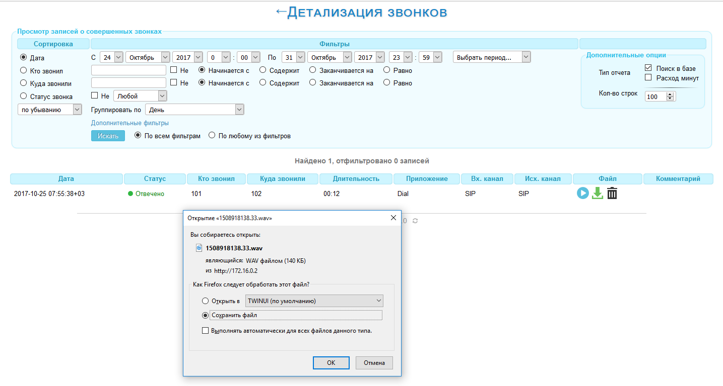

Наличие файла
[root@localhost monitor]# ls /var/spool/asterisk/monitor/ | grep 1508918138.33
1508918138.33.wav

Ну и скрин
