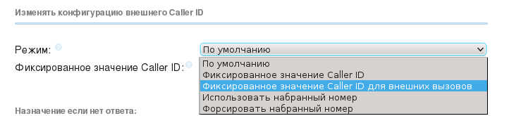

Не надо провайдера.
Установите переадресацию в модуле Follow me (Сдедуйте сюда) фиксированный CID из меню, как на картинке, и укажите фиксированный CID

Тот же результат но только в профиль.
Заметил следующее - 1 секунда звонит сотовый на который уходит переадресация входящего через транк и затем "Все линии заняты"
